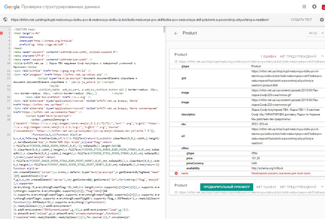

    Сайт на вердпрессе infotv.net.ua захожу на страничку Структурированные данные > Product (разметка: schema.org) и в шоке там немерено ошибок и смотрел видео но не понял нужно мне что то делать или нет вот первое фото

      У вас магазин, верно? Страницы с товаром, верно? В таком случает разметка article вам не нужна. Вы должны ее либо отключить (если она включается плагинами), либо ручками вырезать из шаблона.
      На что вам надо обратить внимание, так на разметку Product (разметка: schema.org)
      Валидатор показывает, что у вас нет поля Name – названия товара. В поле Name у вас должно быть то, что сейчас в тегах <h1> – название товара.
      Name, который вы видите в исходном коде, относится к “seller” – то есть продавец. А вот название товара у вас отсутствует, вы должны его передать в разметку.

      Скажите насколько это страшно для рейтинга сайта. и это на каждой стр. нужно делать отдельно ? или можно как-то поменять в одном месте чтобы оно автоматом заменила везде.
      в 06.06.2017.
      В шаблоне или плагине, который отвечает за разметку. Это все в одном месте.
      в 06.06.2017.
      Спасибо а как узнать кто из них отвечает за разметку ?
